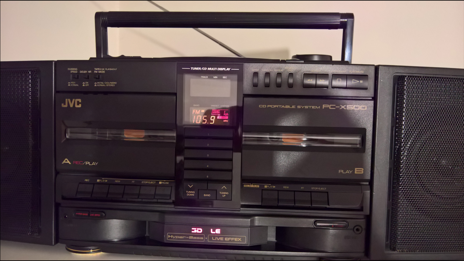

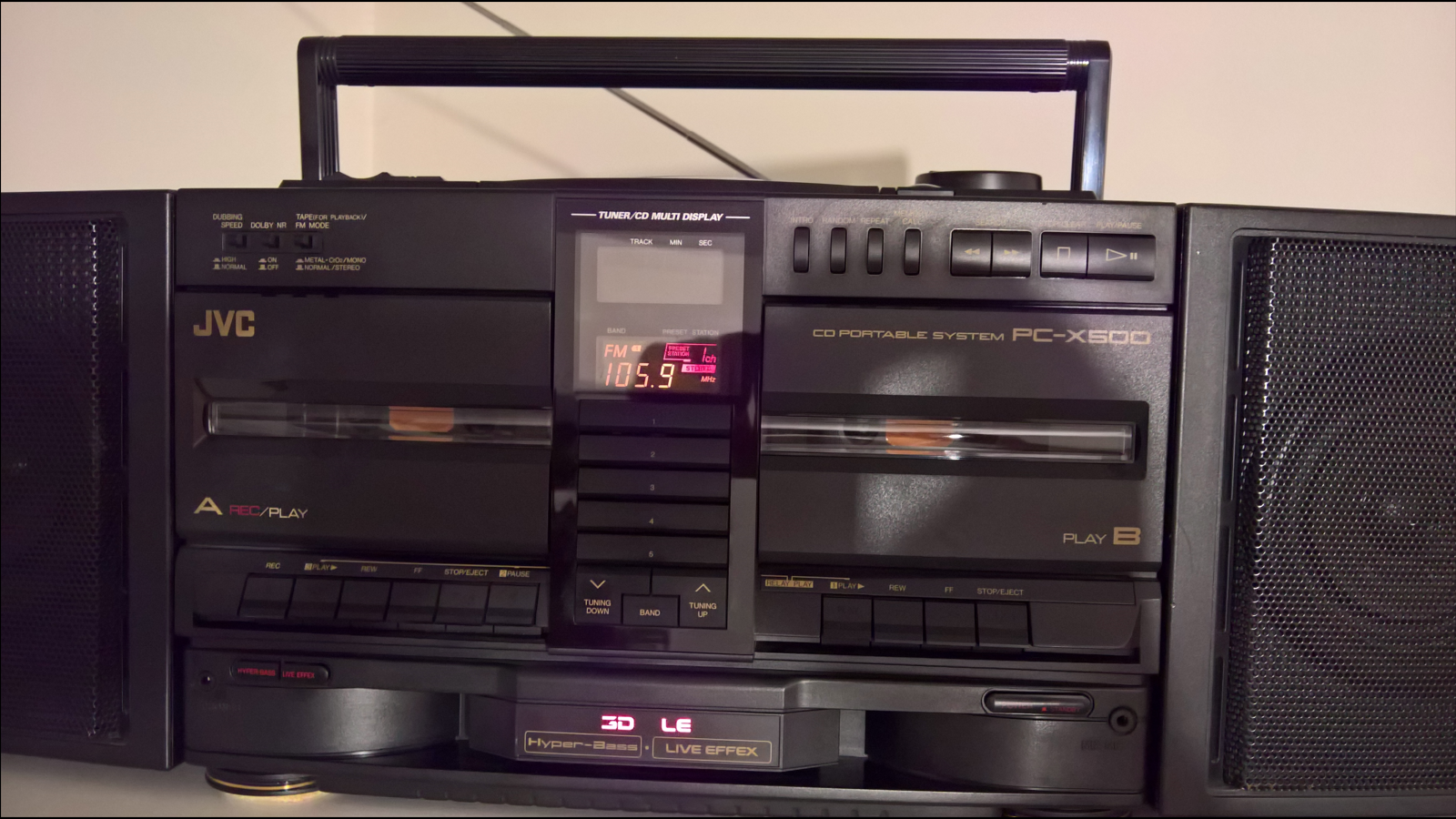

    Je l’ai depuis longtemps
    C’est une excellente boombox de 1990
    Tous les éléments fonctionnent et fournissent un son magnifique.
    Les filtres sont bons
    ALVINA, Radio Raheem and Jvc floyd like this.

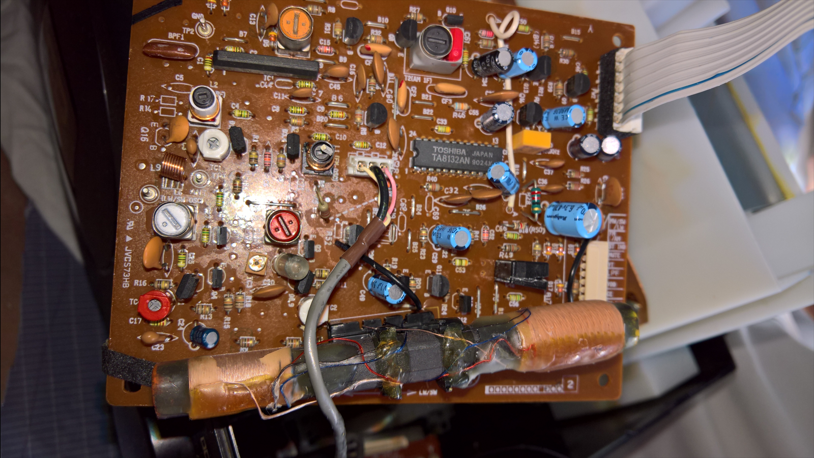

  4. LIVO
    LIVO Active Member
    417
    France
    tuner

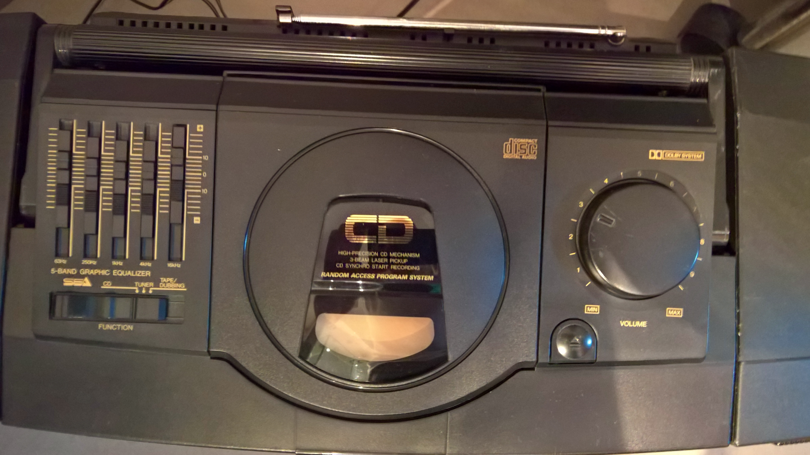

    CD section

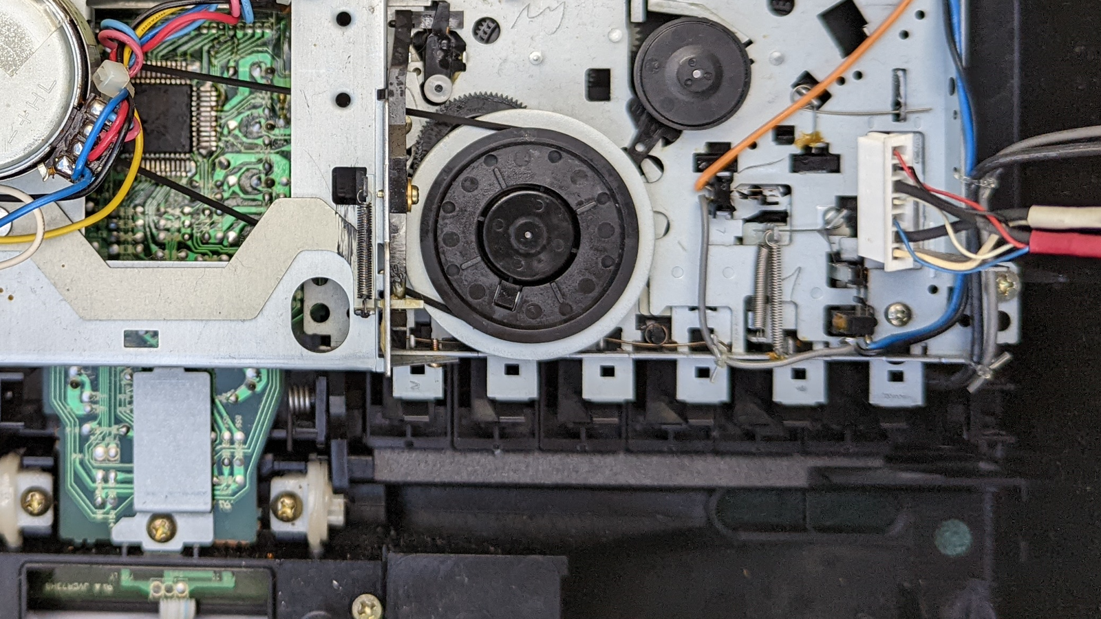

    France

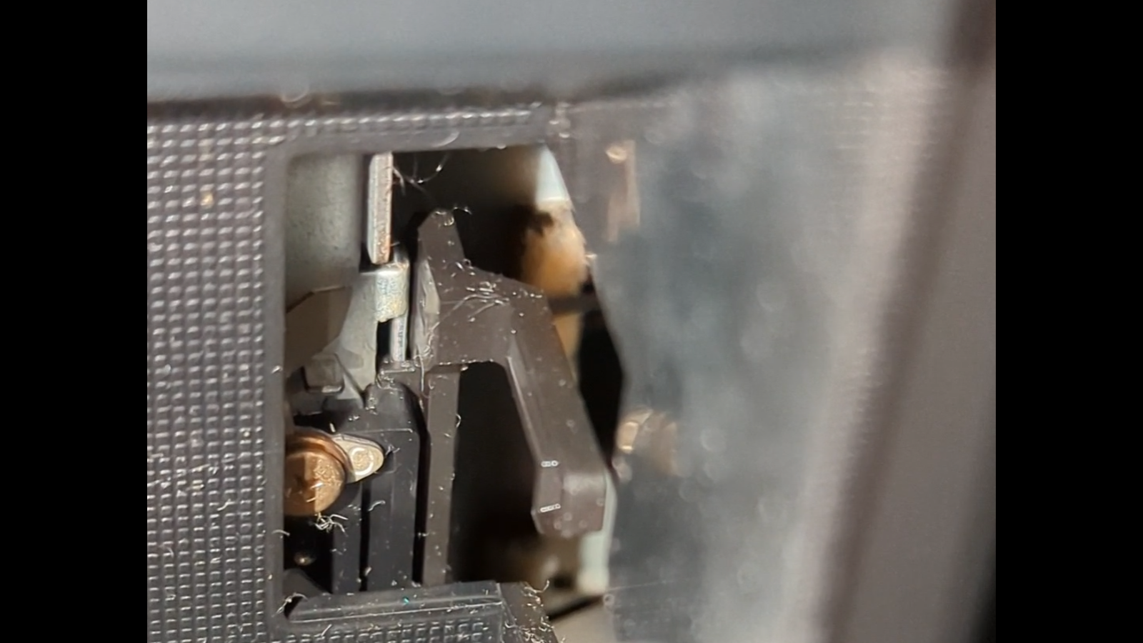

    on the keys of the K7 turntables we see an acoustic / damping foam Capture d’écran (6224).png

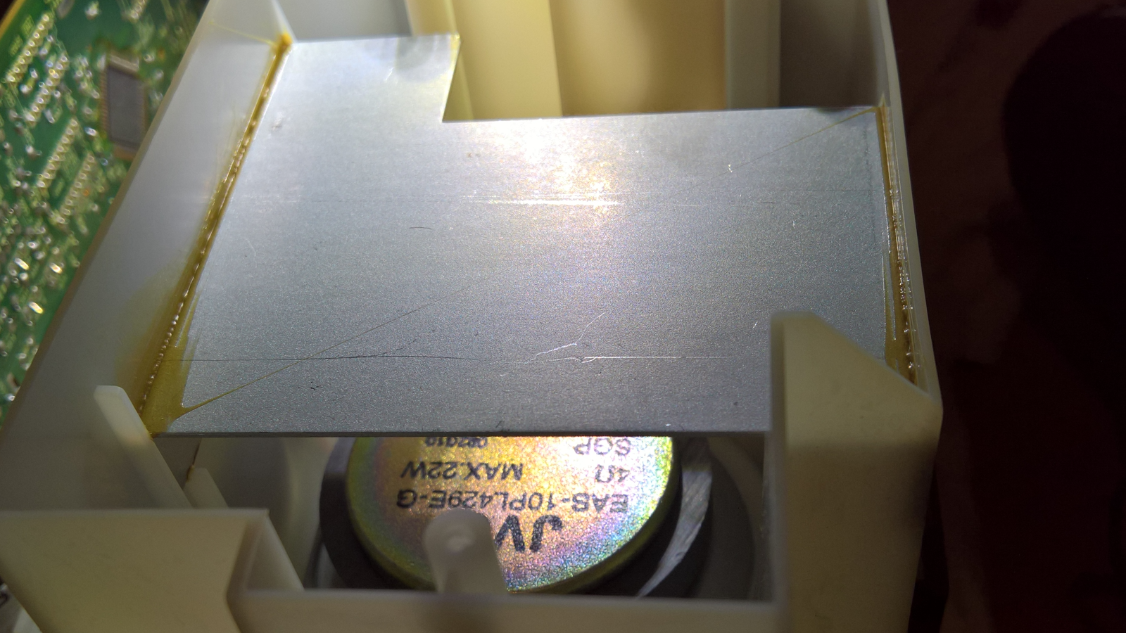

  8. LIVO
    LIVO Active Member
    417
    France
    the woofer !!

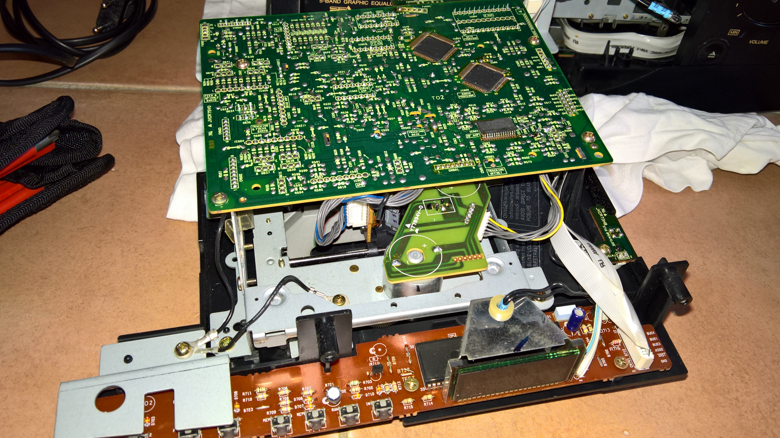

    Salut! je suis depuis peu en possession de ce formidable poste et à mon grand regret les CD ne se lancent pas... une idée?
    J'ai essayé de démonté le poste pour un éventuel nettoyage mais comme je ne m'y connais pas.... il est pas tout à fait déboité et ne sait plus quoi faire.... Vous auriez éventuellement une notice ou quelque chose dans le genre?

    Salut, belle acquisition..
    il faut être assez soigneux et méticuleux lors du démontage du poste, procéder par étape.
    je ne te conseille pas de changer le bloc optique car il faut une certaine expérience et les bloc optique équivalent sont assez moyens, ils lisent mais sont sensibles aux vibrations, car rien ne remplace l’original Sony je crois, une relation a fait cette erreur..
    il faut savoir si le CD se lance ? si on entend le moteur démarrer car suivant les symptômes il peut encore être sauvé
    essaye de nettoyer doucement la lentille avec un coton tige imbibé d’un peu alcool a 70..
    Salut, bel achat ..
    Vous devez être très prudent et méticuleux lors du démontage de la station, procéder étape par étape.
    Je ne vous conseille pas de changer l’unité optique car cela demande une certaine expérience et les unités optiques équivalentes sont assez moyennes, elles lisent mais sont sensibles aux vibrations, car rien ne remplace le JVC original, une relation a fait cette erreur.
    J’ai besoin de savoir si le CD se lance ? Si vous entendez le moteur démarrer car en fonction des symptômes, il peut encore être sauvegardé
    Essayez de nettoyer délicatement la lentille avec un coton-tige imbibé d’un peu d’alcool à 70..

    tu as déjà retiré le capot ?
    attention tu as des fils, les piles et l 'antenne radio, repères les couleurs des câbles et leurs emplacement
    ton écran LCD du CD affiche quoi ?
