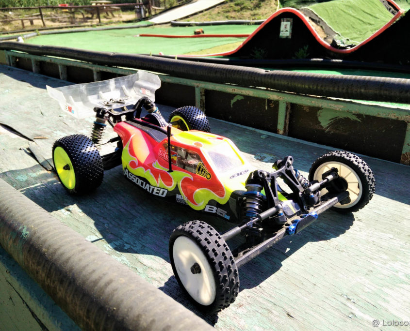

Normalmente tenemos los coches ajustados con reglajes para tierra, pero la próxima quedada en el circuito de Castellar implica correr en césped artificial (Astroturf o Astro a secas). Veamos que cambios conviene realizar en el buggy para correr en estas condiciones:
  1. Cambiar la silicona de los amortiguadores por unas ligeramente más densas (40/35 por ejemplo).
  2. Tumbar un punto los amortiguadores.
  3. Bajar altura de chasis (20 mm es una buena base)
  4. Ajustar el slipper y el diferencial de bolas con un tarado mas duro, o montar diferencial de satélites con grasa de 3000.
